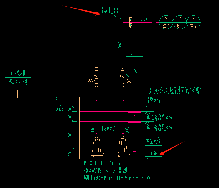

  • 地庫標(biāo)高問題
    層高地庫層高是 5.2 米,一層標(biāo)高是 2.9 米。請問箭頭所示的兩處高度應(yīng)該為多少呢?是否為-6.7 米和 2.4 米?
    1頂板是地下室層頂-0.5  2.地下室地面-1.5

  • 上面是頂板標(biāo)高-0.5,下面標(biāo)注有-1.5
    2025-01-08 10:27:50
  • 1.頂板下500    2.地庫建筑標(biāo)高±0.00-1.5
