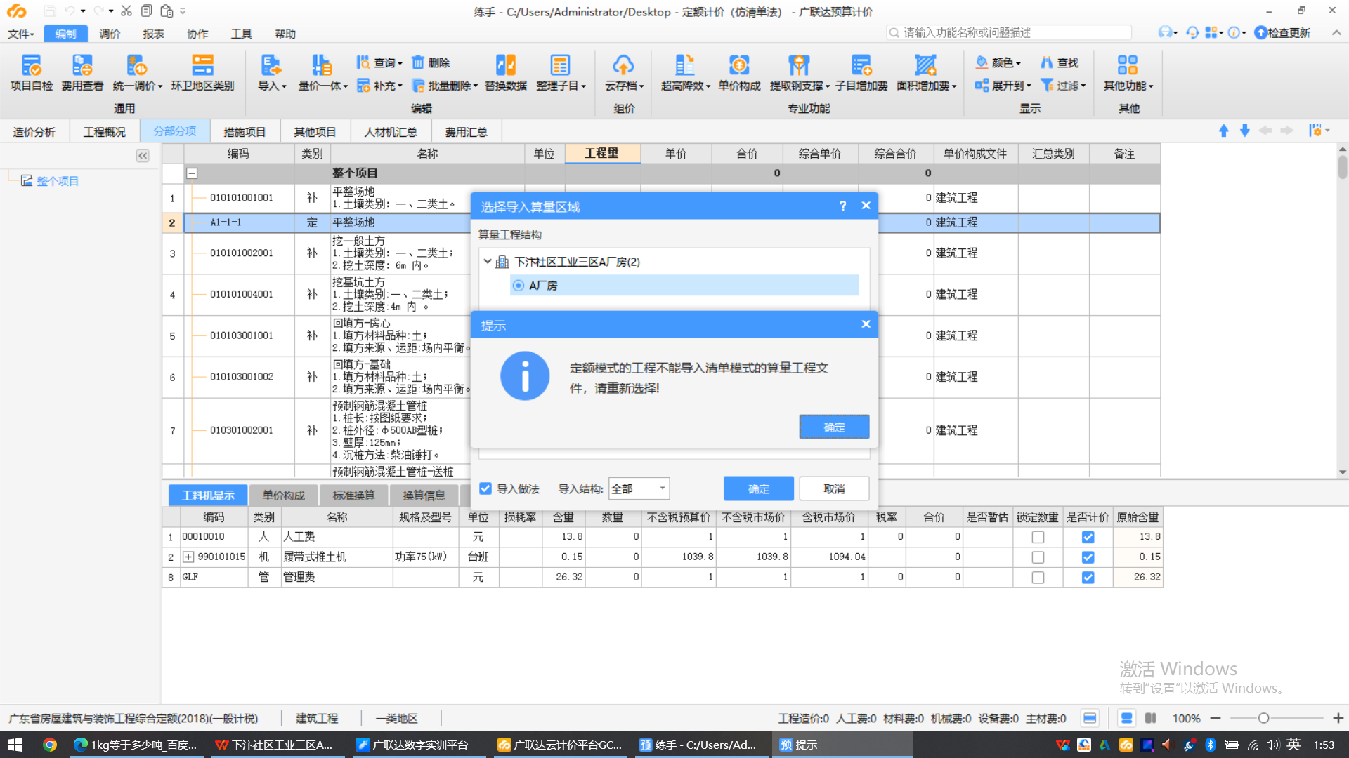

  • 請問這個是怎么回事
  • 定額模式和清單模式是兩種不同的施工項目計價方式,它們的計價側重點不同,因此它們的文件格式也不同,文件之間并不能直接相互導入或轉換。如果你需要將清單模式的工程轉換成定額模式的工程,你可以參考以下步驟:1. 打開清單模式的算量文件,將需要的項目信息或清單項目挑選出來,并記錄下對應的工程量和單價。2. 創建一個新的定額模式的工程,根據需要的項目信息和數量填寫相應的工程量和單價。3. 根據單價和工程量計算定額模式工程的價格,并進行完整的工程對比和審核,確保其準確可靠。

  • 就是兩個計價模式不一樣,不能導入在一起。

  • 你的清單項為啥都是補項?
