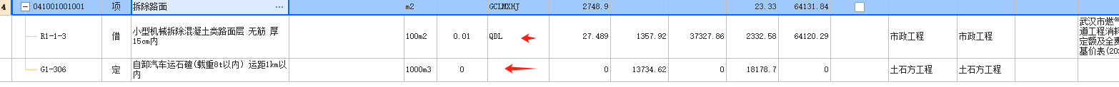

  • 請教一下,這個是農(nóng)村的公路,這個定額套的對嗎?定額工程量該怎么確定?
    定額
    石渣外運套市政的定額 ,石渣工程量按拆除路面面積乘拆除路面厚度

  • 1、舊路面一般采用破碎方法
    2、余方棄置套市政的運建筑垃圾,體積=面積*厚度*渣土系數(shù),渣土系數(shù)是否考慮要看當?shù)囟~
    2025-01-07 16:47:58
  • 我覺著你用小型機械破除可能不太合理,我們這小型機械是那種手持的電鎬,不知道你們那指的什么,應該用挖機那種液壓的破碎錘,另外除了運輸還要套裝車的定額,定額工程量面積就是按清單面積,體積的就是清單*厚度
    2025-01-07 16:55:15
  • 農(nóng)村的公路,一般按公路規(guī)范設計的(設計說明可以找到按什么規(guī)范設計的),不能用市政定額子目套取,應該套取公路定額子目(一般用同望、縱橫這些軟件)。
