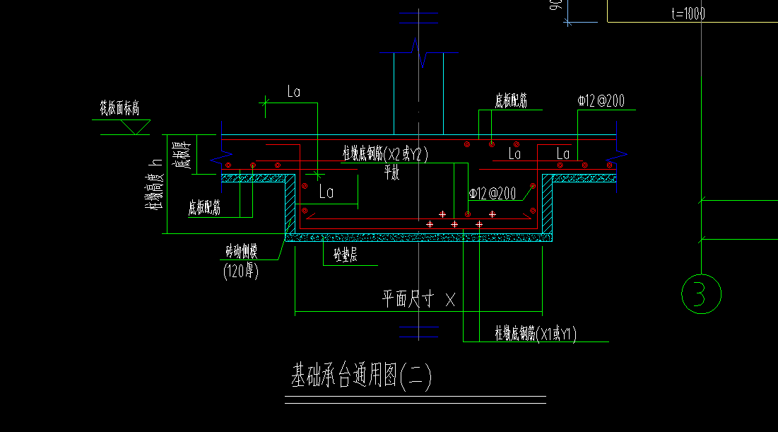

承臺鋼筋的配筋設置,這種底部有兩層的配筋,該怎么設置

可以用承臺的面部鋼筋輸入代替

附加的在其它鋼筋輸入

如果沒有上部附加鋼筋的話可以布置在上部,或者也可以用隔根翻起設置

自定義范圍布置
