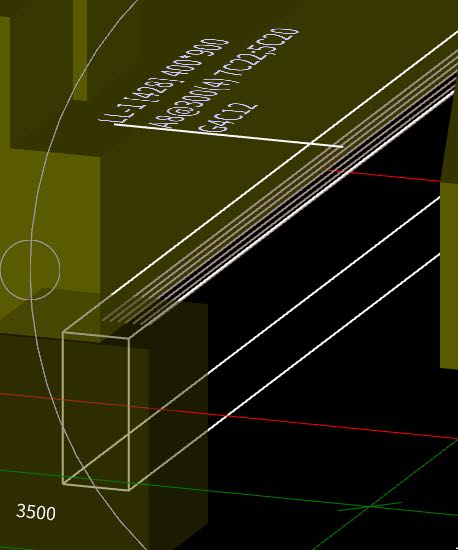

  • 廣聯達基礎梁鋼筋三維為什么只顯示上部鋼筋,對鋼筋工程量有影響嗎?
    基礎梁
  • 對計算結果是沒有影響的
    2025-01-07 14:37:42
  • 你編輯鋼筋看看,是不是有底筋和箍筋,如果有就不用管他了
    2025-01-07 14:37:43
  • 請點擊編輯鋼筋查看是否有計算其他鋼筋
    2025-01-07 14:37:55
  • 看一看鋼筋明細表的鋼筋數。顯示設置中,選擇顯示全部鋼筋。打勾顯示。
