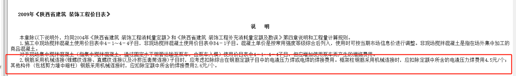

  • 根據陜西定額,機械連接需要扣除費用,請問扣的費用取管理費和利潤嗎?
    根據陜西定額規定,鋼筋才用機械連接時,鋼筋需要扣除電焊費用,柱子4.5元/個,其他2.6元/個,請問這個扣除的費用還需要取管理費和利潤嗎?還是包含了管理費和利潤,也就是綜合單價就是4.5或2.6
    2025-01-07 11:46:56 補充
    電焊
  • 機械連接與焊接本來是2個不同的工藝做法,定額子目應該單獨編制,定額里只是單純地扣減單價就是外行,因為定額研究的是消耗量,扣減也是扣減消耗量,既然用了機械連接子目,不存在焊接的消耗量了,為什么還要扣單價。
    2025-01-07 10:29:20
  • 你好,需要的,按照正常的計算,包含在這個機械連接的清單中,這樣改記取記取了,改扣減的也扣減了。
    2025-01-07 12:33:48
