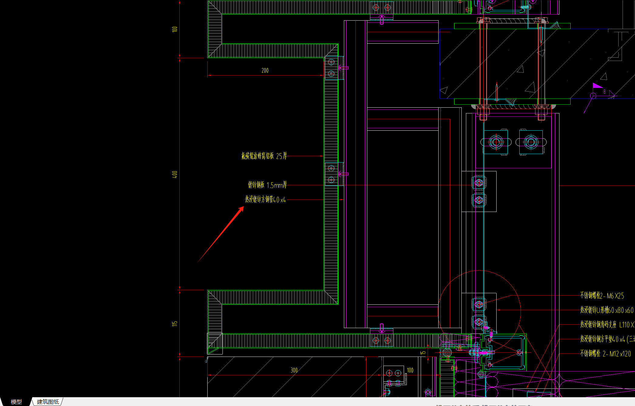

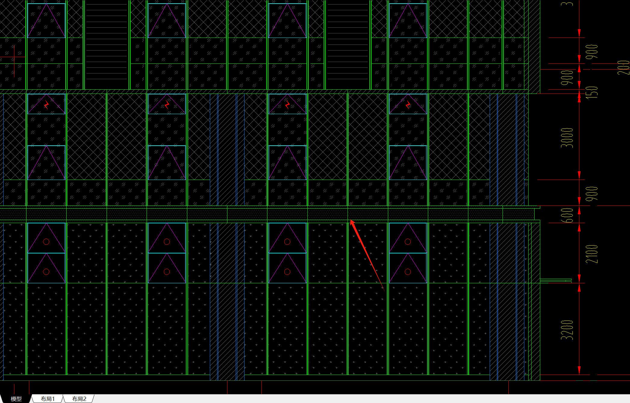

  • 請問下圖方鋼管是通長的嗎?如果不是那是按立柱處布置一道嗎?
    通長立柱
  • 通長計算
    2025-01-06 18:19:25
  • 答疑解惑
    2025-01-06 18:20:53

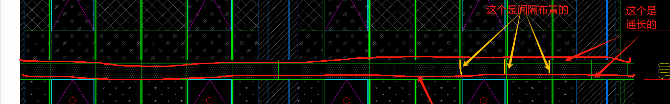

  • 圖中的方管是通長的.
    2025-01-06 19:54:02
  • 是水平方向間隔布置的,間距看面層的規格;一般間距600-800一道;
    2025-01-07 08:38:28
