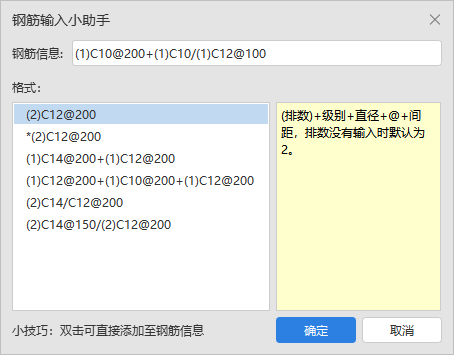

  • 剪力墻外側垂直筋c10-200 ,內測c10/12-100,這種再軟件怎么輸入
    2025-01-06 10:33:03 補充
    直筋這種格式可以輸入進去。
全部回答 (5) 首答僅用{{minutesHtml}}
  • 如下圖所示。按畫的方向,左面是外側鋼筋。垂直筋
    2025-01-06 10:24:56
  • 答疑解惑可以
    首次提交 2025-01-06 10:27:19  最近修改2025-01-06 10:35:31 (修改過1次)

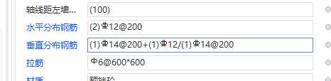

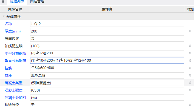

  • 垂直分布筋屬性中輸入:(1)外側鋼筋信息+(1)內側鋼筋信息。
    2025-01-06 10:27:58

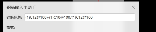

  • (1)C10@200+(1)C10/C12@200;
    2025-01-06 10:28:17
  • 廣聯達服務新干線你那個后面兩個的間距就50了
