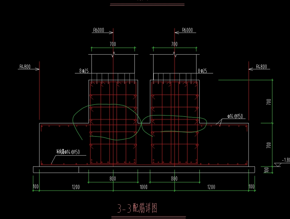

此圖條形基礎,按照圖集板下部鋼筋梁寬范圍內不設分布筋。那么板上部梁寬范圍內鋼筋的分布筋是否也可以不用分布筋?望各位師傅指導!

是的,不用分布筋

是的
