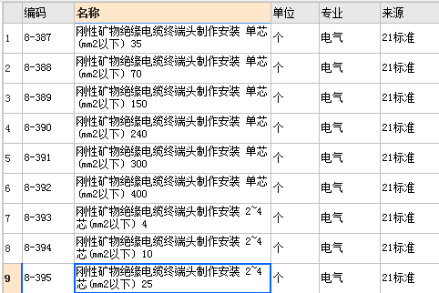

  • BTTZ-3*(1*240)+1*(1*120)剛性礦物絕緣電纜該怎么套北京定額
    北京定額定額中4芯的只有25mm2以下的

    8-390(工程量乘以3)
    8-389(工程量乘以1)
    是4根礦物絕緣電纜。
    不是一根四芯礦物絕緣電纜。

  • 可以考慮套用其他電纜的相應(yīng)芯數(shù)及截面的

  • 往下翻,肯定有的

  • 分別套用8-392和8-389子目。因?yàn)檫@些電纜本身就是單芯的
