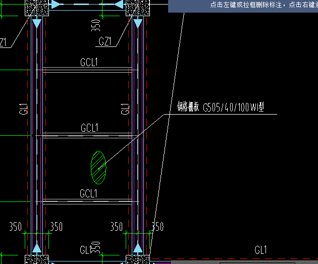

    計(jì)算啊這種鋼格柵板該怎么計(jì)算啊?大佬們有計(jì)算公式嗎
我來(lái)答  邀請(qǐng)別人來(lái)回答
 提醒提問(wèn)者
  • 得查圖集400.1,給個(gè)郵箱

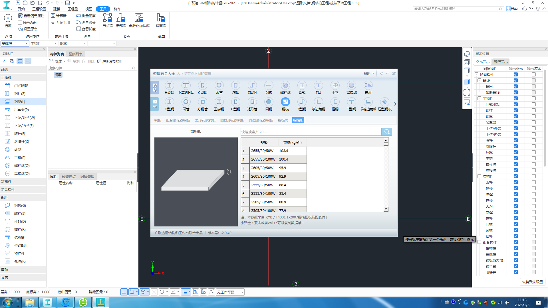

  • 鋼格柵板重量計(jì)算?
    公式:Wt=(b1t1N1+b2t2N2+2b3t3)ρμ/1000?
    參數(shù):Wt為鋼格柵板重量,b1、t1、N1等為扁鋼和橫桿的厚度、寬度及條數(shù),ρ為材料密度,μ為表面處理增重系數(shù)?
    2025-01-05 08:22:45
  • 在GCCP6.0和GTJ或GJG中‘工具’中‘五金手冊(cè)’中查詢;
