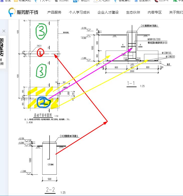

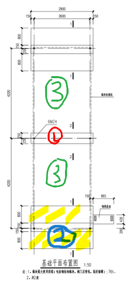

  • 請(qǐng)問①和②都是代表基礎(chǔ)嗎,如果是的話②的黃色區(qū)域是什么意思?③是代表什么

    ②里面有柱子嗎

  • 3號(hào)是空的,1-2,對(duì)應(yīng)同下圖:

  • 3啥也沒有,這就是典型的條形基礎(chǔ)

  • ①和②都是代表基礎(chǔ),②的黃色區(qū)域是混凝土條基啊,③是基礎(chǔ)之間的空隙

  • 都是基礎(chǔ),有柱
