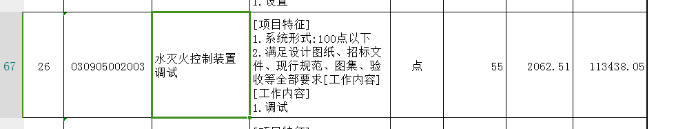

  • 工程量清單中消火栓系統(tǒng)調(diào)試計(jì)取問題
    計(jì)取
    這項(xiàng)為招標(biāo)時(shí)的清單項(xiàng),結(jié)算時(shí),造價(jià)單位對(duì)此條提出異議,認(rèn)為報(bào)價(jià)不符。施工單位回復(fù) 按照招標(biāo)時(shí)的清單進(jìn)行報(bào)價(jià),以不平衡報(bào)價(jià)為理由。請(qǐng)問專業(yè)人士,這種情況應(yīng)該怎么解決?
    2025-01-03 15:22:47 補(bǔ)充
    造價(jià)單位認(rèn)為該單位工程中,消防專業(yè)分部分項(xiàng)清單中的水滅火控制裝置調(diào)試應(yīng)為整體調(diào)試,不應(yīng)按“點(diǎn)”為計(jì)量單位。

  • 這個(gè)要看雙方合同是怎么約定的
    固定總價(jià)時(shí)沒有變更簽證是不可以調(diào)整的
    固定單價(jià)時(shí),只可以調(diào)整工程量,對(duì)單價(jià)是不能調(diào)整的
    就算有錯(cuò),那也招標(biāo)方提供的清單有問題,
    具體對(duì)與不對(duì)要看當(dāng)?shù)氐墓こ塘坑?jì)算規(guī)則去確定,而且結(jié)算時(shí)有規(guī)定可以調(diào)整時(shí)才可以,沒有約定是不能調(diào)整的
    首次提交 2025-01-03 15:24:25  最近修改2025-01-03 15:26:26 (修改過1次)
  • 造價(jià)單位理解正確,水滅火系統(tǒng)套用的是水滅火系統(tǒng)調(diào)試。屬于綜合系數(shù)
    回答正確請(qǐng)采納并點(diǎn)贊,因?yàn)槊恳粋€(gè)專家都是免費(fèi)服務(wù)
    2025-01-03 15:28:58
  • 這個(gè)價(jià)格確實(shí)高啊,明顯故意不平衡報(bào)價(jià),按照整體調(diào)試
