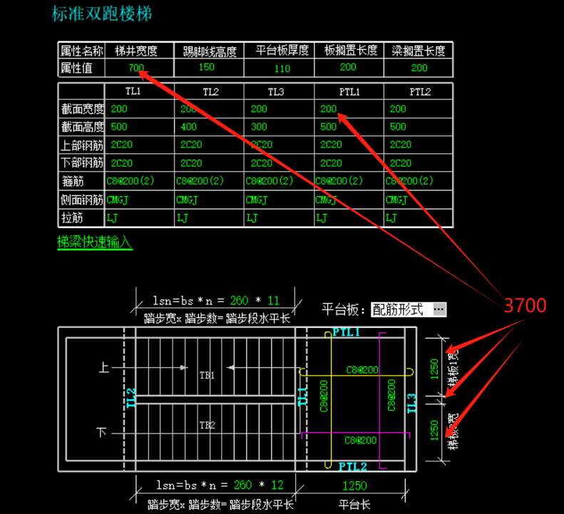

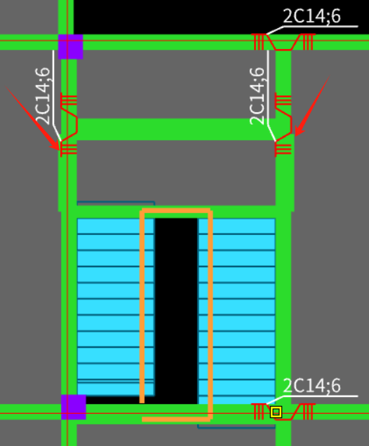

請問一下,我的這個參數化樓梯休息平臺尺寸是3700,但建模后是3800,放到模型上超出一截,是怎么回事呢?
時光、背面 鉑金專家
答題: 27609 被贊: 20456
把梁和板的擱置長度改成100 試試
2025-01-03 10:49:51
青秀 黃金專家
答題: 1212 被贊: 390
要考慮平臺梁寬度
2025-01-03 10:46:42
