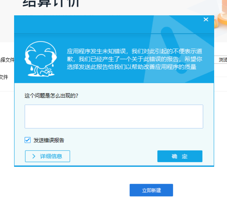

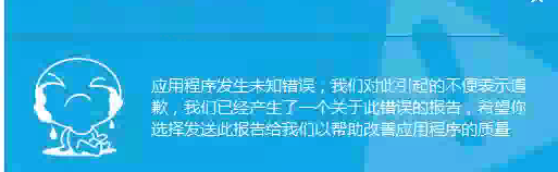

  • 大神們,廣聯(lián)達(dá)云計(jì)價(jià)平臺(tái)彈出如下窗口,如何解決//
    廣聯(lián)達(dá)云
我來答  邀請(qǐng)別人來回答
  • 關(guān)閉,重啟軟件
    提示如圖:
    云計(jì)價(jià)

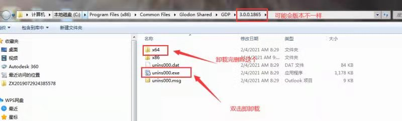

    方法二:找到圖片中的路徑(路徑C:\\\\Program Files (x86)\\\\Common Files\\\\Glodon Shared\\\\GDP\\\\3.0.0.1874),在3.0.0這個(gè)文件夾就找后四位數(shù)字最大的,然后選中unins000.exe的程序右鍵卸載,卸載完成后再強(qiáng)力刪除X64的文件即可。如圖:
    廣聯(lián)達(dá)服務(wù)新干線

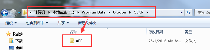

    方法四:找到路徑下的APP文件夾,直接給app重命名,隨意添加的數(shù)字都可以,路徑如下:
    廣聯(lián)達(dá)云

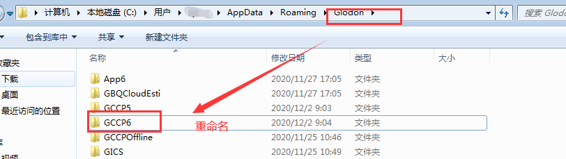

    方法五:重命名臨時(shí)文件。如圖:
    云計(jì)價(jià)
