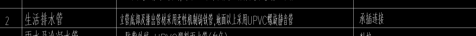

    圖紙說明立管底部級排出管采用柔性機制鑄鐵管,地面以上采用UPVC螺旋靜音管,如圖:

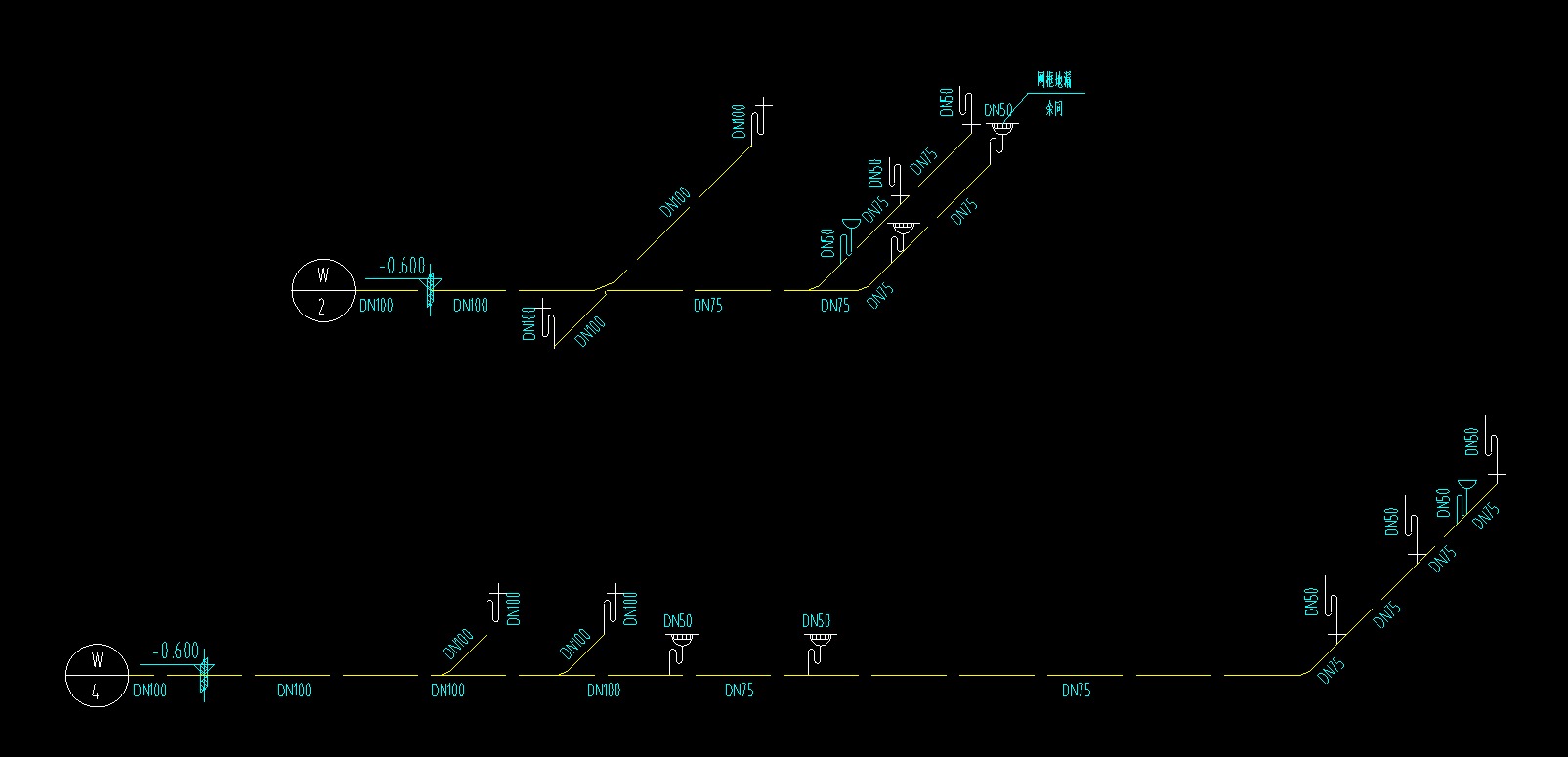

    短立管
    首層
    請問
    1:首層埋地-0.6單排水,是否所有管材均為鑄鐵管,從排出管的DN100到變徑后的DN75,甚至有些到DN50??
    2:連接用水器具到+-0.000的短立管DN50用什么材質?鑄鐵管還是PVC管?
    3:立管兩種材質分界線是否就是+-0.000??
    謝謝
    1、是的
    2、鑄鐵
    3、是的
