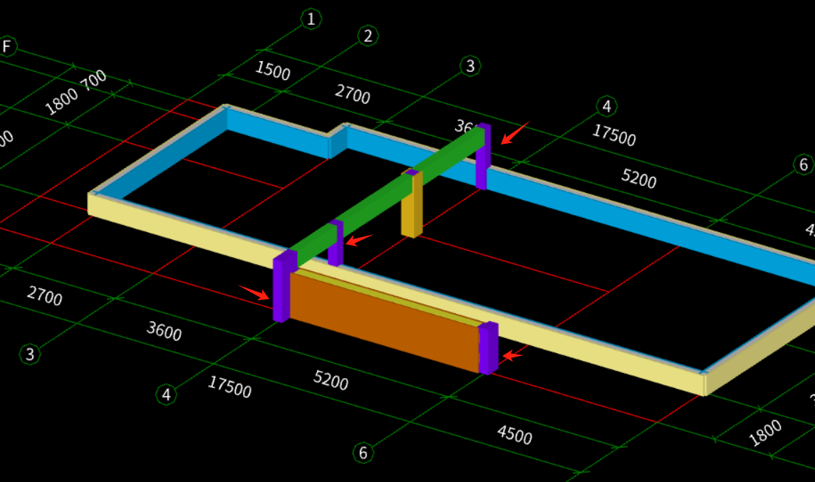

球球 2025-01-02 10:57:49 | 陜西省 土建 | 113查看 4回答
逆旅行人 白銀專家
答題: 2730 被贊: 2856
獨立柱 有單獨的獨立柱裝修~
2025-01-02 11:01:24
可遇難求 鉆石專家
答題: 105008 被贊: 41813
附墻柱不單獨布置,墻面布置即可。
2025-01-02 11:02:26
小的大牛 黃金專家
答題: 52531 被贊: 14880
你好,你可以先繪制獨立柱裝修,然后繪制相鄰的女兒墻等構件。
2025-01-02 11:04:00
云 專家
答題: 1249 被贊: 454
可以用自定義貼面布置,但需注意該構件與不相交的墻面裝飾不存在扣減
2025-01-02 11:07:15
