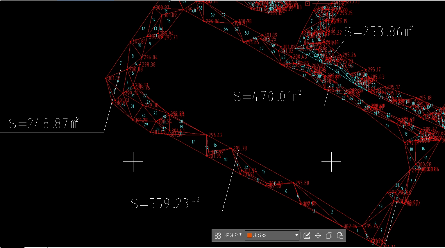

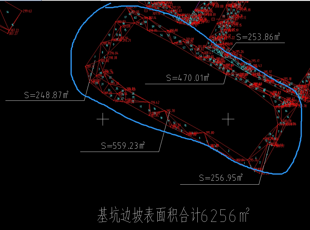

請問有這棟樓的基坑邊坡面積測繪圖,怎么計算這棟樓大開挖的土方放坡系數?請說明確一些
rsy 黃金專家
答題: 1734 被贊: 1101
基坑頂標高-底標高算出大概挖深6m,測量坑底線至坑頂線的距離,然后/6m 就是放坡系數
2025-01-02 09:53:16
