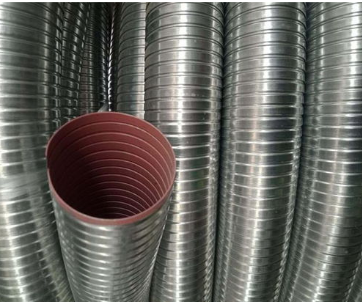

  • 電氣設備安裝中,防爆撓性軟管,DN100*700,套哪個定額

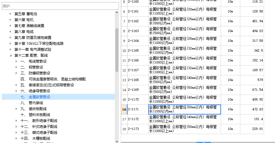

    定額中,最大規格是DN50的,是套錯定額了嗎?
    套哪個定額
    定額中,沒有這么大的規格產品價,要自己補充。按市場信息價補充。

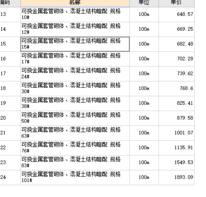

  • 套錯子目了。
    四、可撓金屬套管砌體、混凝土結構暗配的相應子目。
    你采納的答案,不正確。
