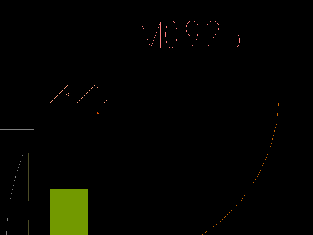

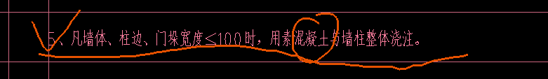

  • 小于等于100的墻垛用混凝土澆筑
    2025-01-01 11:53:48
  • 就是當門窗邊距離混凝土柱或剪小于100時,就是用素混凝土澆筑作為墻垛,這可以用構造柱定義布置
    2025-01-01 11:54:25
  • 就是小門垛是素混凝土澆筑,不用配筋的
    大于100的是鋼筋混凝土澆筑,
    這些都是用構造柱繪制就可以
    2025-01-01 11:54:29
  • 是砌體墻的門垛小于100的,要用構造柱設置
    2025-01-01 14:36:38
  • 凡是寬小于100(含)的墻體、柱邊、門垛,的墻垛用素混凝土與墻體整體澆筑。
