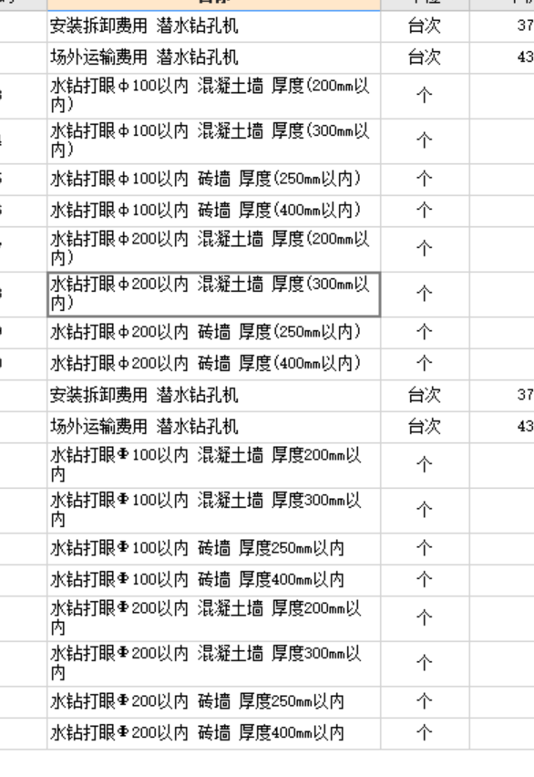

  • 給排水工程管道穿墻眼套啥定額
    給排水工程管道穿墻眼套啥定額
全部回答 (6) 首答僅用{{minutesHtml}}
    水工
    2025-01-01 10:49:51
  • 打洞+一般填充料套管
    2025-01-01 10:44:47
  • 看設計是否有套管的內容,否則就沒有什么可以計算的了
    2025-01-01 10:45:27
  • 如果是改造工程就套大墻洞,安裝套管,如果是新建工程是包含在主體結構系數內,不需單獨計算
    回答正確請采納并點贊,因為每一個專家都是免費服務
    2025-01-01 11:13:19
  • 不需單獨計算
    2025-01-01 14:59:42
  • 你采納的不對!給排水
