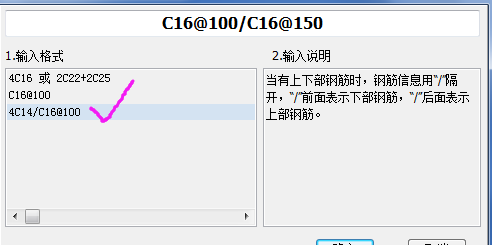

  • 雙層雙向鋼筋的獨立基礎怎么布置?
  • 可以輸入c16-200/c16-200這樣的格式
    /前面是底筋,
    /后面是面筋
    雙層雙向
    首次提交 2024-12-31 19:22:31  最近修改2024-12-31 19:50:04 (修改過1次)
  • 獨立基礎如果是矩形的,可以這樣輸入鋼筋C14-200/C16-200
    如果不是矩形的,建議定義兩個基礎單元,分別輸入上下筋,這樣計算才精確
