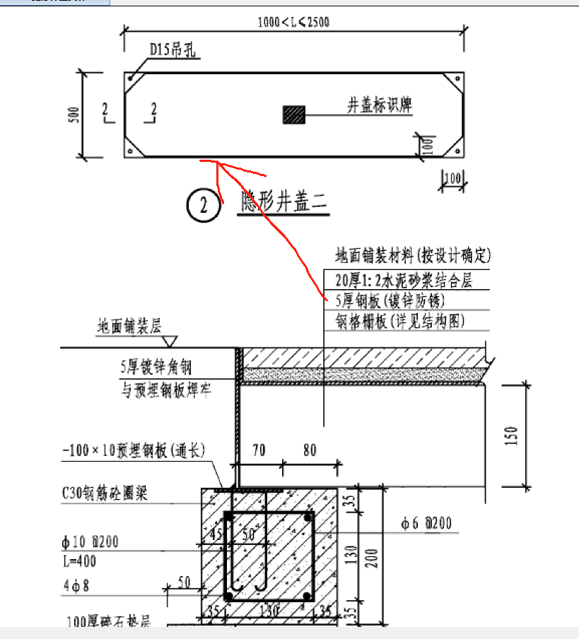

去碼頭整點兒薯條 2024-12-31 17:10:46 | 湖北省 市政 | 217查看 3回答
米老鼠 鉑金專家
答題: 68558 被贊: 11349
套定額中井蓋的子目,用定額中的單價與實際的單價找價差計算
2024-12-31 17:12:41
獨行者 鉑金專家
答題: 60760 被贊: 45203
是隱性井蓋的加工大樣,套鐵件子目。
2024-12-31 20:45:44
nh 鉆石專家
答題: 136426 被贊: 28078
如沒對應鋼材井蓋,按近似的,換材料設置
2025-01-01 11:14:00
