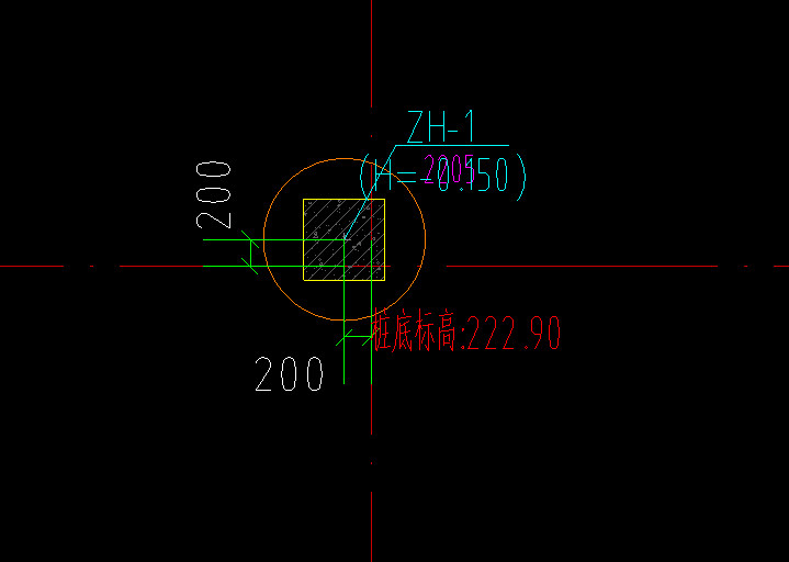

結算工程:按樁成孔記錄計算
預算工程:按設計樁長度計算

樁長:樁頂-樁頂
空樁長:地面-樁頂

各位大神,ZH-1這根樁樁長和空樁長的怎么計算,計算式怎么寫的呀
圖紙上沒有樁的長度,只有樁頂標高。和嵌入巖層深度。怎么知道樁長
請教一下 他的樁長應該怎么計算,只給了樁頂標高和嵌巖深度
