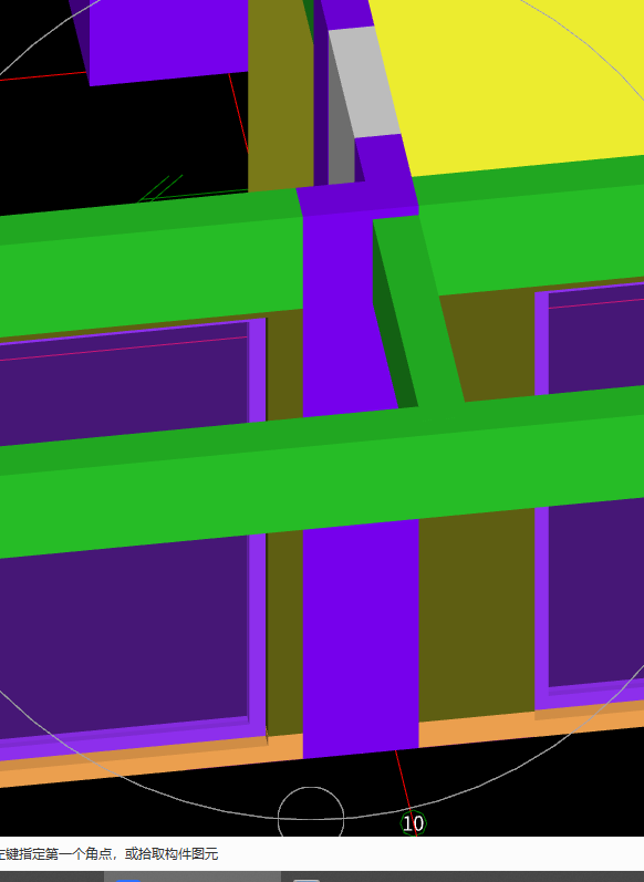

  • 像圖上這種砌體墻和柱之間的距離很小 ,施工的時(shí)候會(huì)加植筋嗎?
    植筋
  • 有預(yù)留就不需要,沒預(yù)留就需要
    2024-12-31 10:44:07
  • 很小的這部分一般不用砌體,一般用混凝土澆筑,你看一下結(jié)構(gòu)說明窗間墻地方是否有說明
    2024-12-31 10:44:23
  • 必須要有的
    2024-12-31 10:44:49
  • 要預(yù)埋鋼筋的。
