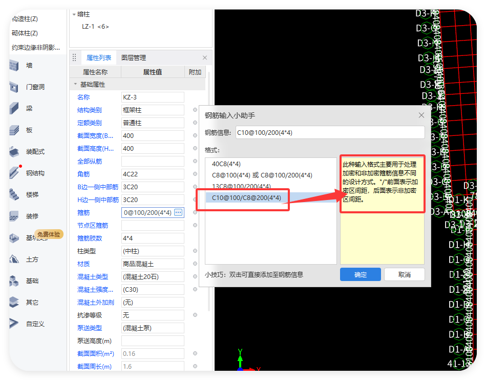

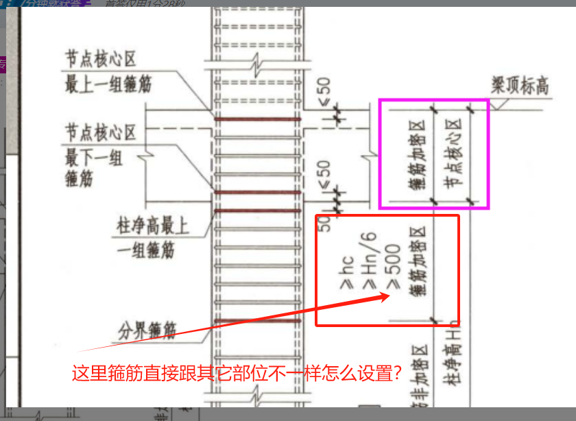

請看截圖

節點區箍筋為c12-100
非節點區箍筋輸入c10-100/200,這樣就是計算頂部和底部加密為100

不會吧,正常箍筋是C10-100 核心區箍筋是C12-100 c10-200是怎么出現的
