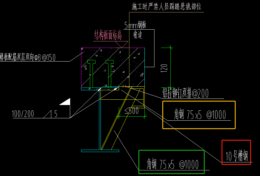

角鋼和槽鋼套零星構件,鋁拉鉚釘不需要計算,鋼板套鐵件定額。

你好,這些零星構件并入與其相鄰的主構件工程量中。沒有相鄰的鋼結構構件,那么這個你可以套取零星鐵件等子目。
