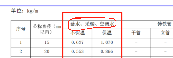

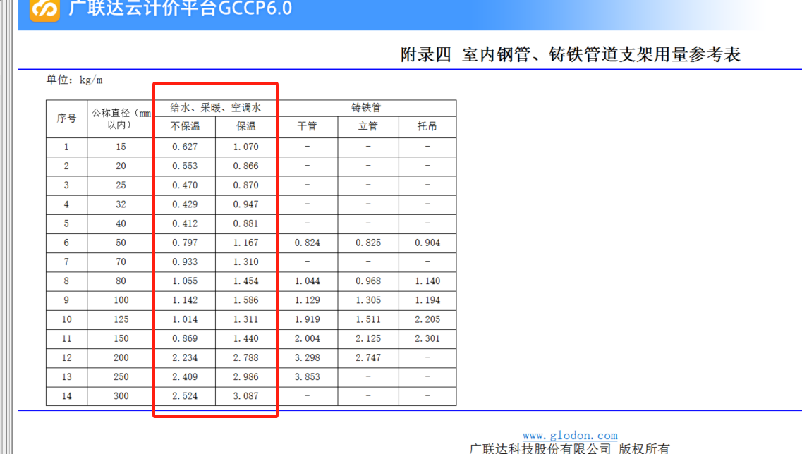

  • 老師們衛(wèi)生間排水的塑料管和通氣管也可以乘以這里面的數(shù)算支架重量么
    料管
  • 這個是給水管,你確認(rèn)下排水要不要另外計算支架
    2024-12-30 15:27:20
  • 不可以,排水管一般用成品管卡,數(shù)個得
    2024-12-30 15:27:49
  • 圖片里的表格中是給水的,
    你實際問題是排水的,兩個是不一樣的
    塑料管
    2024-12-30 15:30:10
  • 本表用于三種的:給水,采暖,空調(diào)水。
    2024-12-30 15:30:53
