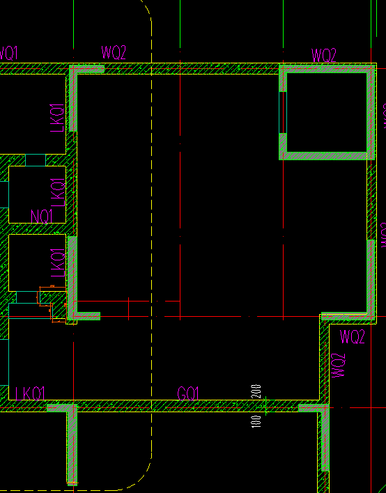

  • 地下室剪力墻和地下室外墻重疊在一起這種用廣聯達應該怎么繪制,怎么定義墻體
    重疊布置剪力墻答疑解惑我定義了好幾種名稱,但是因為他們是重疊在一起的所以畫的時候顯示重疊布置,畫不出來,想問一下這應該怎么畫
    一般處理都是,按外墻和塔樓剪力墻配筋較大,墻厚較大,混凝土等級較大取值,就是只要在這里繪制一堵墻都按最大就行;如果還不明確,請咨詢設計

  • 是不是標高重疊了
    調整一下標高屬性
