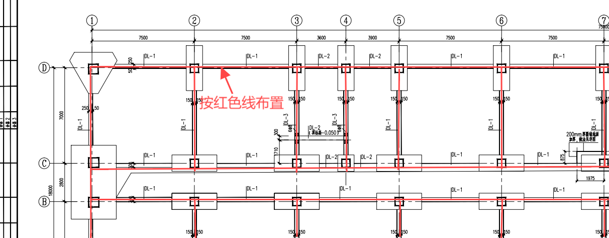

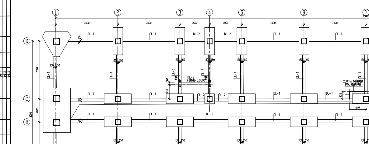

  • 請問這個接地極怎么畫?
    我的基礎是磚胎膜+地梁,而且地梁鋼筋是c8,磚胎膜鋼筋>c12
    磚胎膜
    地梁

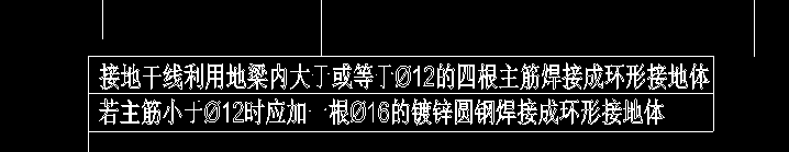

    1、我覺得地梁主筋不應是c8的 ,磚胎模有C12的配筋?建議再看看結構圖。
    2、看結構圖后確認地梁主筋的確是c8時,要按設計增加1A16鍍鋅鋼筋(把利用基礎主筋接地設置為A16鍍鋅鋼筋),延每道有梁的軸線布置就行,工程量要依據當?shù)氐亩~計算規(guī)則計算(按每米2根計算)。
    3、看結構圖后確認地梁主筋是大于等于c12時,延每道有梁的軸線布置就行,工程量要依據當?shù)氐亩~計算規(guī)則計算(按每米2根計算,你的圖中是4根c12,看看計算規(guī)則中的規(guī)格要求,如果規(guī)格也是C12,定義利用基礎主筋接地時,倍率為2)。答疑解惑
    首次提交 2024-12-30 09:46:58  最近修改2024-12-30 09:47:40 (修改過1次)
  • 按設計說明來說增加一根16的鋼筋連接作為接地極,按地梁的路由增加
    2024-12-30 09:15:29
