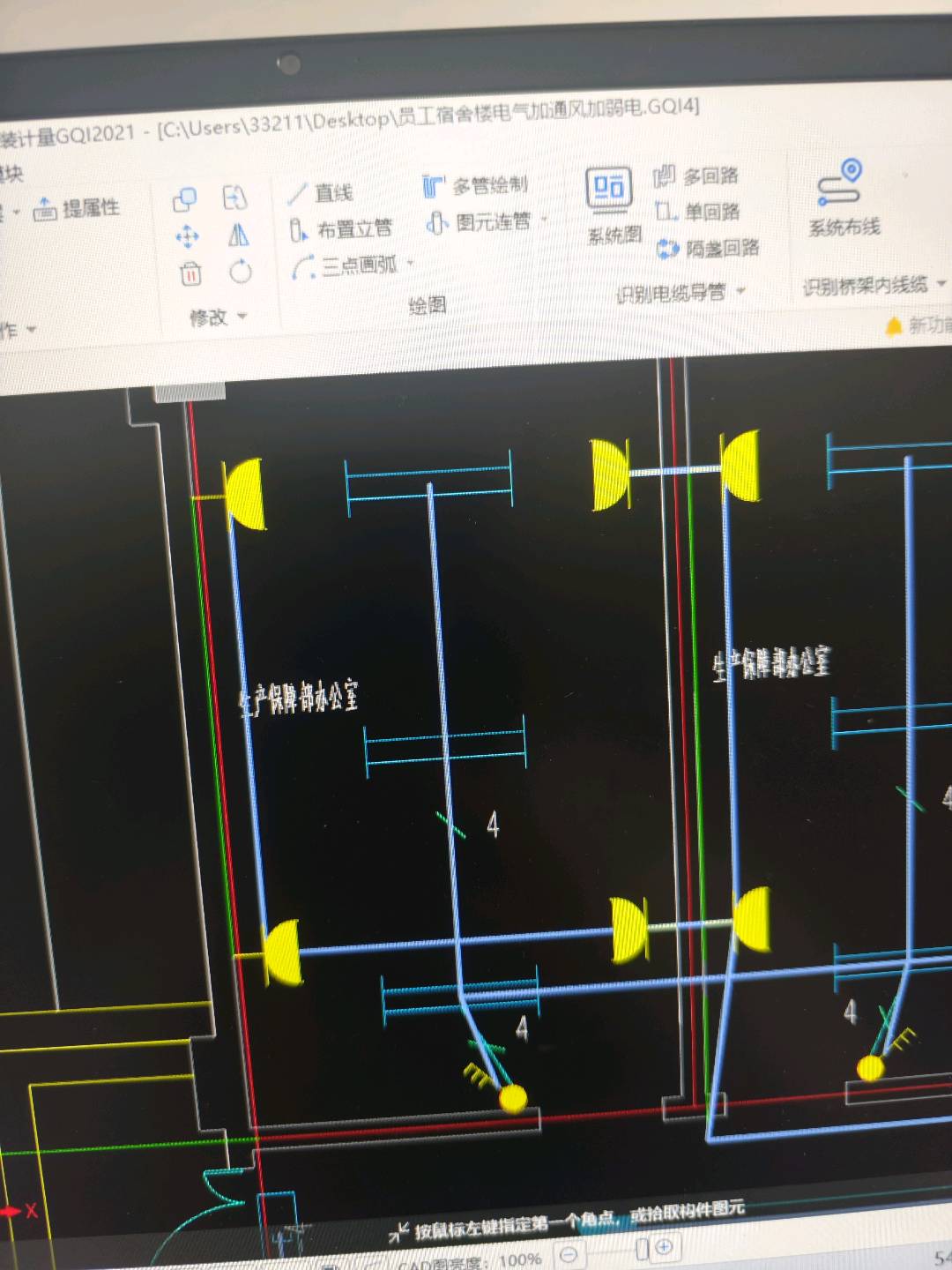

  • 我想問一下我這個燈具的位置連的對嗎?
    個燈
全部回答 (6) 首答僅用{{minutesHtml}}
  • 如果燈具吸頂安裝連接正確
    2024-12-29 11:00:31
  • 燈具連接到中心線   開關插座 連接到墻內
    2024-12-29 11:01:13
  • 是的,連接正確的,是這樣施工的
    2024-12-29 11:14:02
  • 是這樣串連連接。
    2024-12-29 11:20:44
  • 燈具的位置連的對
    2024-12-29 11:38:43
  • 還行,開關要延伸至墻皮內1/3處(暗裝開關盒埋在墻內),另外注意管上標注“4”的部位(含三聯開關立管),選擇這幾個部位在屬性內把配線改為4根。
    首次提交 2024-12-29 14:37:51  最近修改2024-12-29 14:38:53 (修改過1次)
