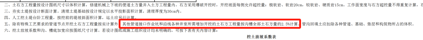

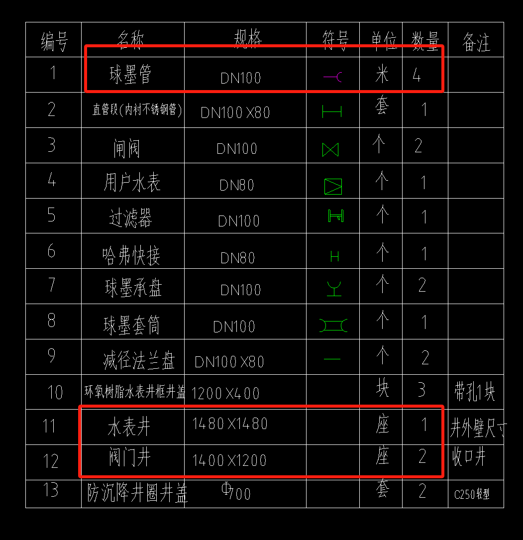

    如圖,接水工程中管道只有4米,如果按定額計算規(guī)則,檢查井土方按管道土方量乘系數(shù)計算的話,全部開挖土方只有2.5平方,回填土比開挖還要多。如果單獨計算土方的話,這種檢查井土方怎么計算?
    扣對應所占管道長度(含管井工作面,然后按參考基坑開挖土方計算
    2024-12-27 11:02:54
  • 單獨計算就把管道的部分扣掉
    2024-12-27 11:02:27
  • 就按照井的開挖尺寸計算唄
    長寬高~,基坑~是否放坡
