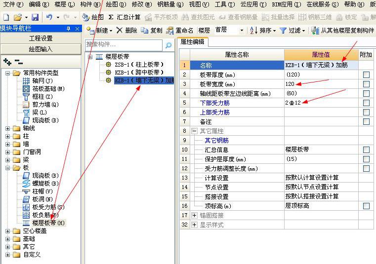

  • 各位老師想問下這個說明怎么布置鋼筋,如何加進去?衛生間100厚的墻用不用布置?
    100厚的墻
全部回答 (6) 首答僅用{{minutesHtml}}
    單獨加兩根筋就行。衛生間墻底一般都有反坎  不用畫
    2024-12-27 11:03:30
  • 表格算量里面輸入,
    2024-12-27 11:02:13

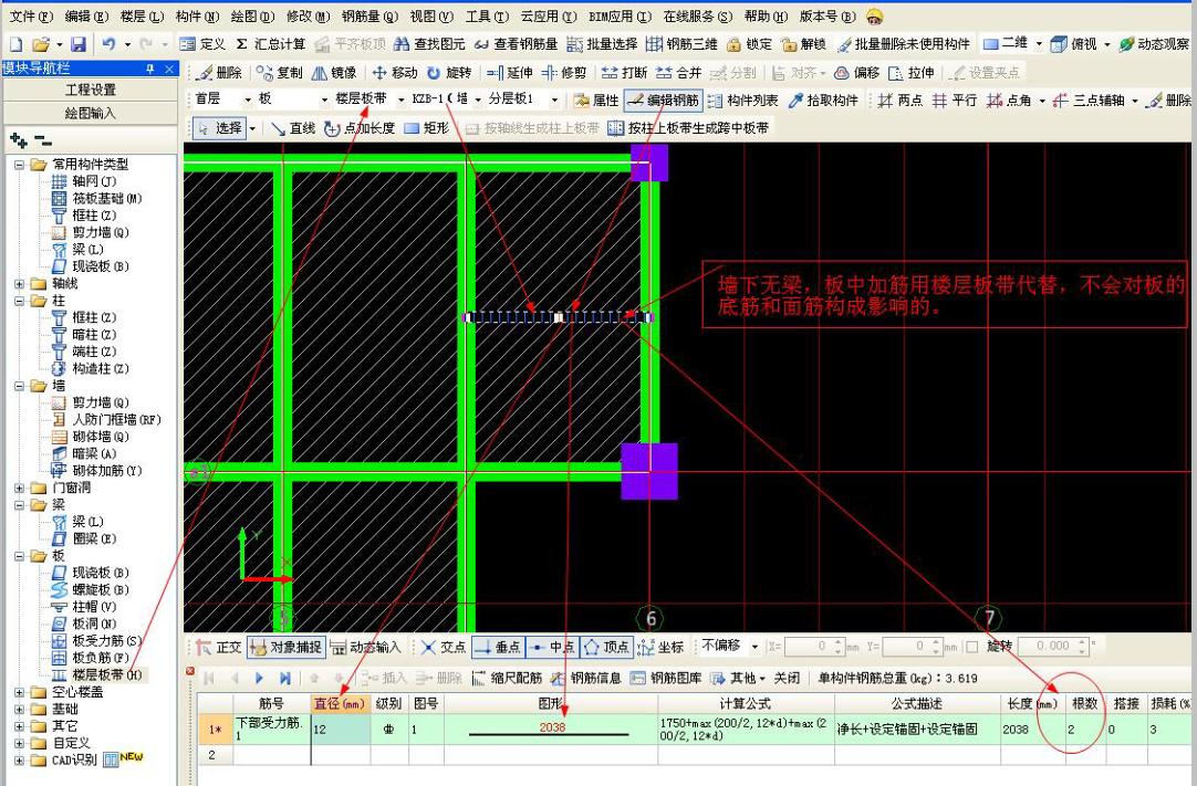

  • 使用其他鋼筋計算,只要墻下無梁都要布置,不管墻厚
    2024-12-27 11:02:25
  • 方法如下:樓板帶定義布置。
    怎么布置
    2024-12-27 11:03:19
  • 這個是附加鋼筋,板底附加筋。如果設計沒有提的時候,需要在圖紙會審中提出。
    算量的方式,可以根據戶型統計表,在表格輸入中計算
    也可以用暗梁來繪制,但要注意需要設置一下與板鋼筋的扣減方式
    2024-12-27 11:04:50
  • 借用暗梁布置在板內
    只是2根鋼筋,沒有箍筋就可以了
    2024-12-27 11:17:03
