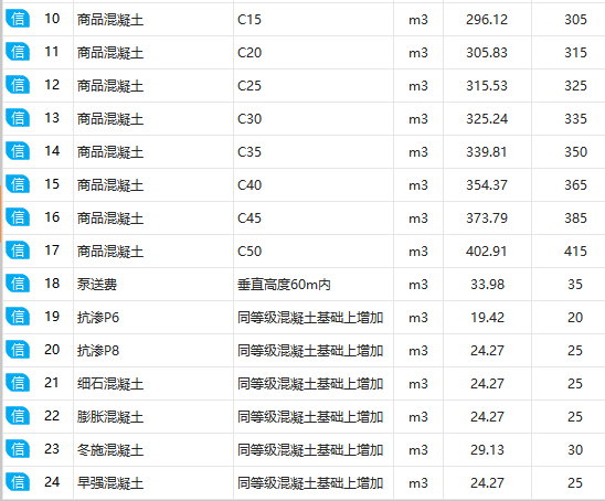

混凝土 C40 F300 是不是在混凝土信息價的基礎上加外加劑的價格就行?信息價中的冬施價格是否是抗凍價格?

是的
回答正確請采納并點贊,因為每一個專家都是免費服務

答題: 198252 被贊: 123267
一般冬施的材料得加熱 單獨計冬施30 防凍單獨計算 365+30+30 累加
