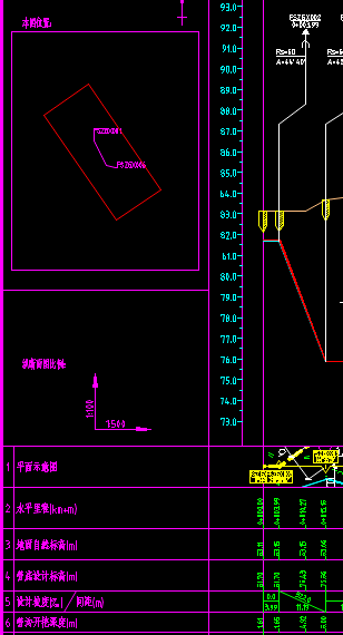

  • 這樣的斷面圖怎么計算土石方體積,1坡比1:0.67底寬2.4
    斷面圖
    用溝槽開挖的計算公式去計算

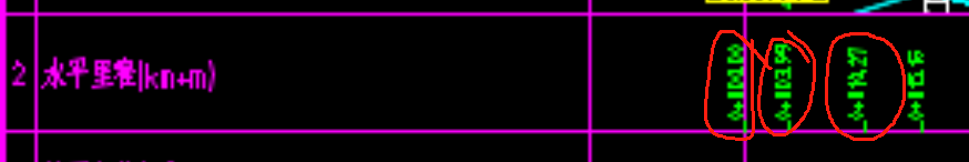

    有斷面圖的,應該是不同長度范圍深度不一樣,可以根據斷面圖中標注的長度一段一段去計算,也可以把所有的深度計算一個平均深度乘以總長乘以寬度去計算
    比如石方圖片里的就是長度
    假設一段的長度120米,坡比1:0.67就是放坡系數是0.67,寬度是2.4(不包括工作面),查計算規則知道工程面是150
    那土方開挖體積就是:
    V=(a+2*c+k*h)*h*L
    其中a是溝寬,c是工作面,h是溝槽深度,L是溝槽長度,k,是放坡系數
    把上面的數據帶入這個計算公式就可以了
