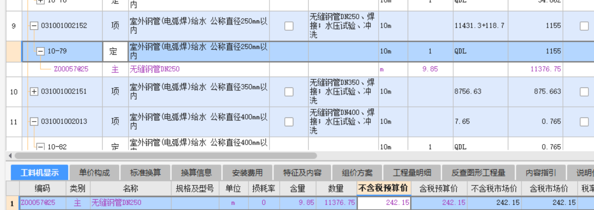

    遼寧省安裝室外埋地管道給水定額中,鋼管的含量只有9.75,那這個(gè)可以調(diào)整損耗率嗎?如過(guò)不能調(diào)整,管道量不是少了嗎?損耗率

  • 無(wú)特殊情況,定額含量是不允許調(diào)整或修改的。管道含量是不會(huì)少的,它是扣減了閥門(mén)、管箍等管件所占長(zhǎng)度后的長(zhǎng)度。

  • 10米不可能全部是管道,管件也會(huì)占據(jù)長(zhǎng)度。
