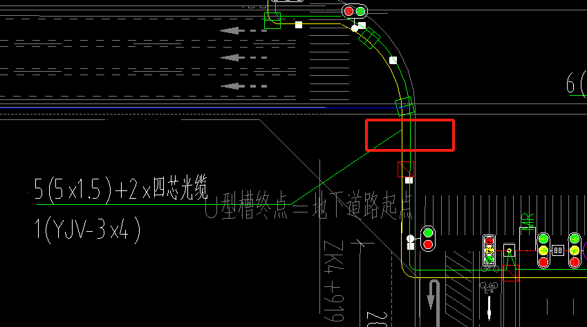

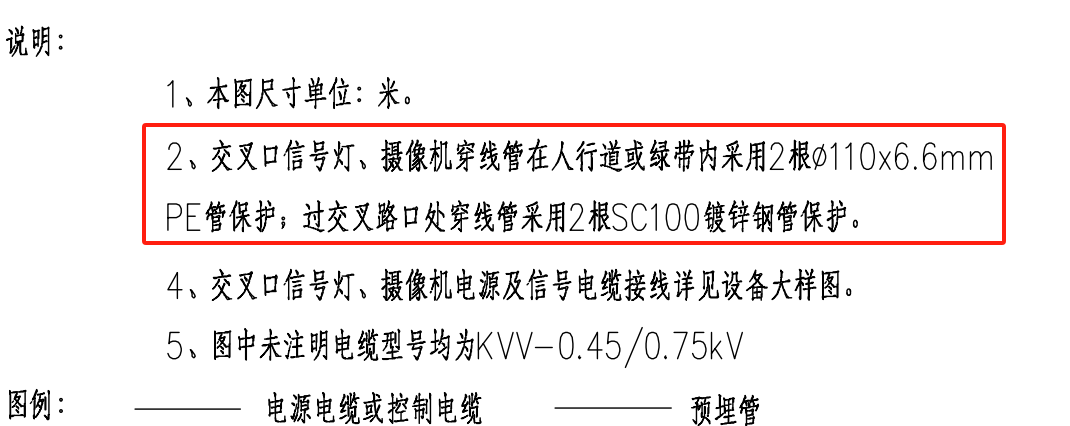

圖紙上的黃線跟綠線保護管是幾根,,依據說明的話,是不是各是2根套管,一共算4根套管??
舒 黃金專家
答題: 2275 被贊: 737
用2根保護管,過馬路保護管用鋼管SC100,其他地方比如綠化帶或者人行道得地方用塑料管PE110保護
