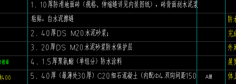

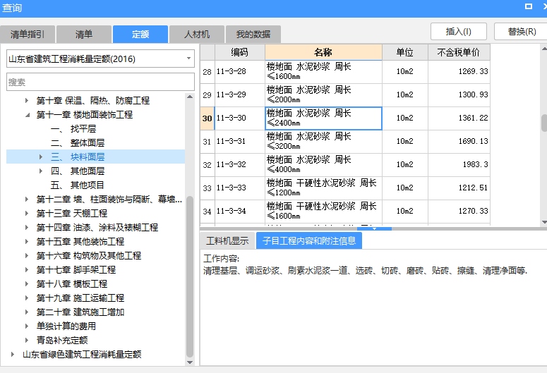

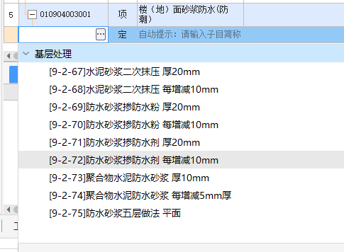

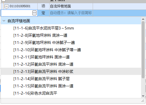

    問題比較多,哈哈。。1、關于自流平,有老師說自流平分面層和找平層,找平層我看到了是11-1-6,但是面層只看到了環氧自流平涂料面涂底涂中涂和環氧自流平涂料膩子層。我的問題是自流平和環氧自流平一樣嗎?還有,面層我應該套哪個呢?再就是是不是底中面三涂是和膩子層搭配一起出現的?2、樓梯水泥砂漿和水泥砂漿有什么不一樣?3、截圖里塊料面層,樓地面水泥砂漿什么意思,怎么還分周長,工作內容還有貼磚?不是只澆砂漿嗎?那這樣是不是根據情況需要在人材機里面改信息價?4、水泥砂漿零星項目都適用于什么情況?5、那個黑色截圖的兩種水泥砂漿怎么套?水泥砂漿是面層還是找平層?防水砂漿是要套防水章節的清單子目嗎?我套那個合適嗎?真的非常感謝老師們,我都希望付費請老師回答了,哈哈,真的是各位老師真的超級厲害單子目塊料答疑解惑廣聯達服務新干線
    1、自流平和環氧自流平的區別:自流平包括了環氧自流平。除了環氧自流平外,自流平做法還有:水泥基自流平、石膏基自流平等。一般做法的面層基本上都是漆面(分底漆面漆,有些還有一層中漆),膩子的話通常用作底漆之前的工序是找平和增加厚度抗裂用的,不過最終具體的還得看你的圖紙是什么做法。2、如果是樓梯部位就套樓梯水泥砂漿合適3、周長是指面層塊料的周長,此定額“塊料樓地面水泥砂漿”本來就是貼磚的定額,此定額的“水泥砂漿”指的是貼磚的結合層是水泥砂漿4、零星水泥砂漿適用你要看你當地定額說明,一般指的是單個很小面積構件需要抹灰之類的5、黑色截圖內第二條套聚合物水泥防水砂漿,第三條的砂漿貼磚定額包含了不用套
