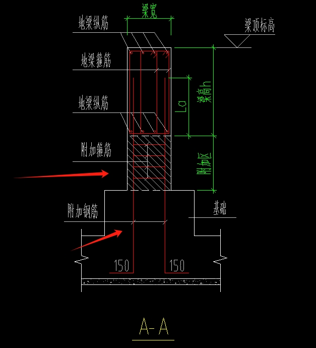

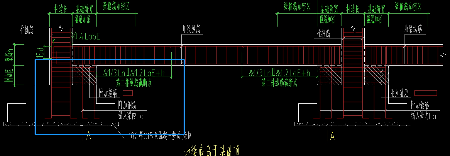

  • 獨立基礎(chǔ)附加部分鋼筋和砼如何在軟件中布置
    地梁砼此部分的地梁和獨立基礎(chǔ)有高差 設(shè)計圖要求做附加結(jié)構(gòu) 請問在軟件中應(yīng)該如何布置
  • 用短柱繪制,設(shè)置縱筋錨固
