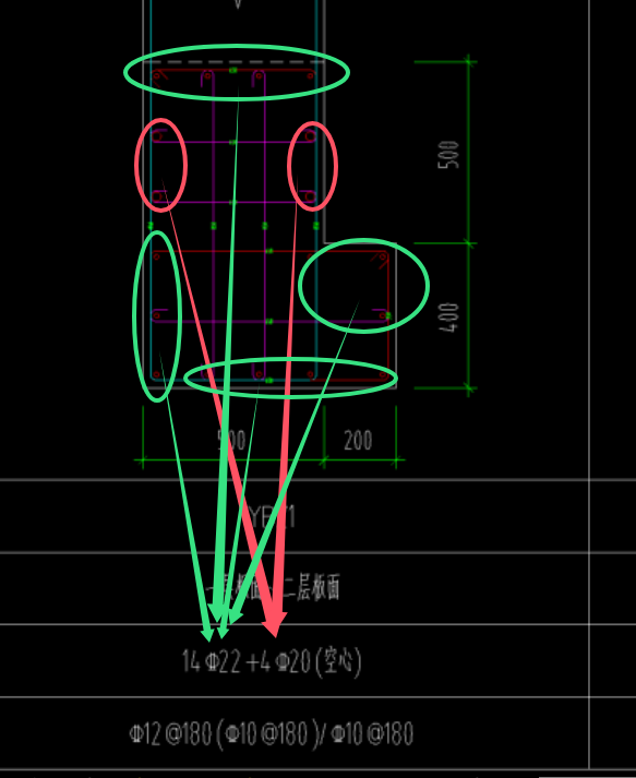

垂直鋼筋看截圖,箍筋及拉筋需要看設計說明或者咨詢設計確定

請問各位老師,這種鋼筋怎么布置
