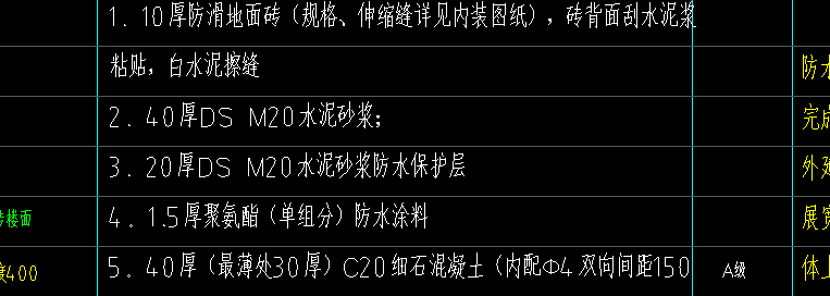

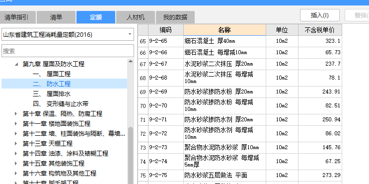

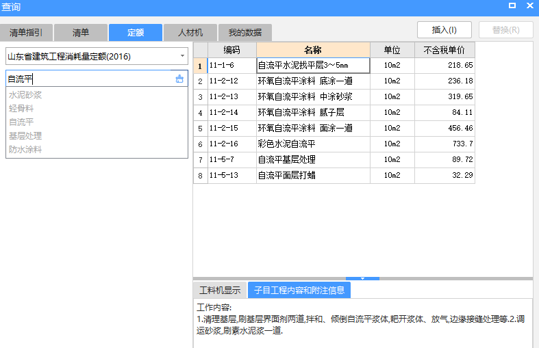

    請問做法上的自流平砂漿和自流平找平層,是一樣的嗎?還有做法上有個自流平面層,我在山東的定額里木有找到,截圖如下。第二個問題是,截圖中的水泥砂漿和水泥砂漿防水保護層,截圖用第九章的那個是否合適?找平層保護層答疑解惑

    聚合物水泥防水砂漿和水泥砂漿,應該怎么選擇呢
  • 自流平有面層和找平層的區分的
    地面的是水泥砂漿防水保護層,不是防水砂漿,這個是套用找平層定額
