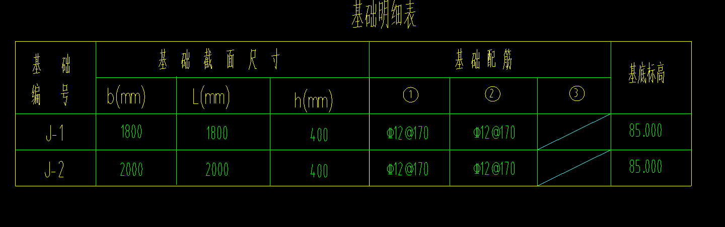

10 2024-12-25 10:10:45 | 海南省 土建 | 141查看 3回答
echo
答題: 124 被贊: 260
看一下±0絕對標高對應的是多少,換算一下
首次提交 2024-12-25 10:12:05 最近修改2024-12-25 10:13:34 (修改過1次)
zhangy 鉑金專家
答題: 101474 被贊: 73509
基礎底標高是絕對標高,要根據正負零的絕對標高進行換算。
2024-12-25 10:12:38
秋名山車神 專家
答題: 453 被贊: 123
85.00是絕對標高,看設計說明正負0對應的絕對標高是多少,兩者絕對標高的差值就是你基礎的底標高。
2024-12-25 10:14:13
