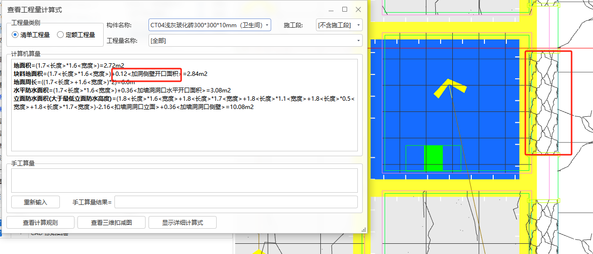

  • 此處地磚地面審計說不能加洞側壁開口面積,因為跟門檻石部分重復計量了,是否需要調整
    此處地磚地面審計說不能加洞側壁開口面積,因為跟門檻石部分重復計量了,是否需要調整,如選地面積代碼是否準確?側壁
    有門檻石,就不能算洞口增加了
    2024-12-25 10:02:57
  • 審計的意見是對的。
