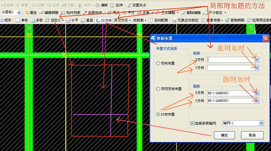

    可以用空心樓蓋中的柱帽構(gòu)件畫的,再就是自定義板筋范圍繪制。如果大多數(shù)是一樣的,可以在表格輸入中手工輸入。
    ??因?yàn)槟愕膱D只有一部分,不完整,一般看圖要多個(gè)圖結(jié)合起來(lái)看的。目前我的理解是從柱邊過(guò)去6根10的鋼筋,余下的按按間距200擺放。
    2015-01-06 17:19:01
  • 可以用自定義范圍來(lái)繪制受力筋,也可以用溫度筋來(lái)布置
    2015-01-06 17:32:02
  • 我看就是在單構(gòu)件里計(jì)算簡(jiǎn)單,一個(gè)柱幾根筋,一共多少根柱,一乘就出來(lái)了(況且還不用自己計(jì)算,軟件自動(dòng)計(jì)算)。
    2015-01-06 18:30:32
  • 這種鋼筋應(yīng)該怎么畫?
    答:鋼筋翻樣沒(méi)有空心樓蓋功能,遇到這一樣的圖,可以用定義范圍的方法布置。
    負(fù)筋
    2015-01-06 17:52:28
