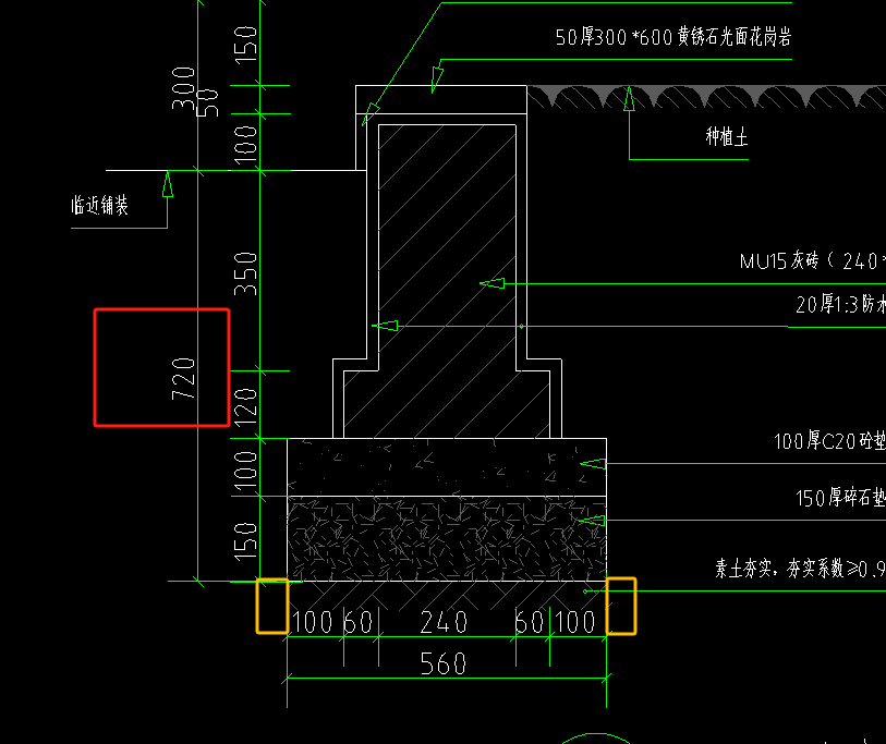

  • 720高的挖方需要放工作面嗎 有什么依據嗎
    工作面
    不需要考慮放坡,但要考慮工作面,因為放坡是挖深超過1.2米才考慮.
    2024-12-24 11:43:36
  • 看下你們省份的定額說明,土石方章節
    2024-12-24 11:42:11
  • 不需要,定額說明有規定
    2024-12-24 11:42:34
