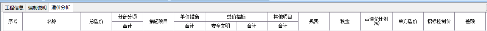

  • 各位老師請問未來計價里的造假分析表怎么看
    稅金
    如圖,這里的措施項目、單價措施、總價措施、其他項目、規費、稅金是怎么樣的關系,哪一列是其他列的和呢
    2024-12-23 20:32:12 補充
    措施項目包含哪些列呢
