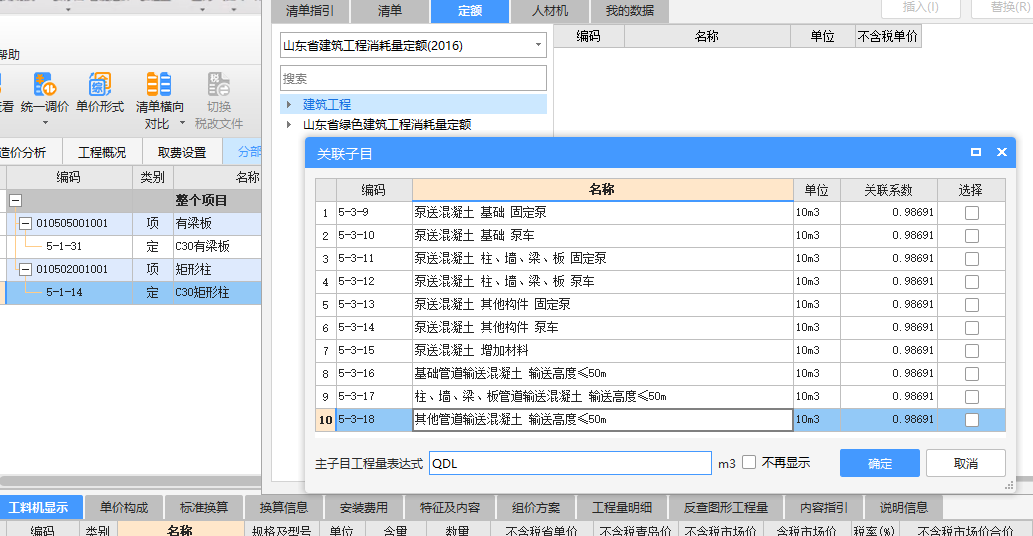

    各位老師好,新人有幾個問題求問,泵送問題1、車泵和固定泵,怎么區分呢,什么時候用車泵,什么時候用固定泵?2、定額子目泵送里面還有個管道輸送混凝土的輸送高度,這個是什么意思,什么時候用得到呢?3、泵送工程量就是這個構件混凝土的清單工程量嗎?4、是輸入子目后自己彈出來泵送的關聯子目,直接勾選就行是嗎?5、還有個問題是那個墊塊,沒看到有清單和定額子目,請問老師這個應該怎么處理,算出個數,增加一筆費用嗎?關聯子目
    1. 這個具體要看施工組織設計,現場實際施工中大部分都是車泵的
    2. 輸送高度是從室外地坪(泵車的安裝位置標高)到澆筑的構件位置的高度
    3. 應該是qdl另加損耗的工程量的
    4. 直接勾選彈出來的泵送關聯子目
    5. 墊塊不用考慮的

  • 1、車泵和固定泵,根據批準的施工方案區分,用車泵一般跨度小,高度低的時候,用固定泵輸送高度較高,體量大;
    2、定額管道輸送混凝土的輸送高度,是固定泵管的安裝調整項,不適合車泵;
    3、泵送工程量就是這個構件混凝土的消耗量嗎;
    4、是輸入子目后自己彈出來泵送的關聯子目,直接勾選就行;
    5、墊塊,補充清單,有定額子目,個數可按1.21個/m2 (模板接觸面積)計算,,套用5-4-76
