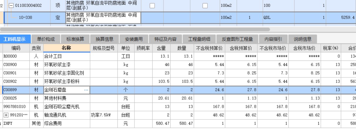

  • 定額里這句話是什么意思?沒有理解明白。請詳細通俗說明
    定額答疑解惑
  • 看下是不是有厚度調整子目
    如果沒有就是調整子目中的含量
    2024-12-21 19:58:32
  • 定額是1mm考慮的。如果設計圖不是1mm,可以調整。例如1.5mm,就按1.5mm計算。
    2024-12-21 20:01:40
  • 指環氧地坪的中間層(刮膩子層),定額內按1mm厚度考慮,如圖紙要求不同的,可調整
    2024-12-22 10:51:34
