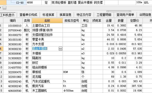

    遼寧2008定額中,遇見清水混凝土模板工程應該如何套定額?如需調整定額含量需要調那些內容?如何調整周轉使用材料?麻煩詳細說明一下。例如500㎡現澆混凝土平板,采用清水混凝土模板。

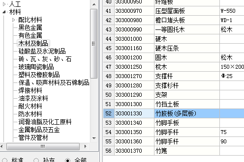

    遼寧2008定額中,遇見清水混凝土模板工程你只要套竹膠板定額子目就可以,如果沒有就套復合木模板,將工料機中的復合木模板換成竹膠板就可以,因為竹膠板就是澆筑清混用的。
