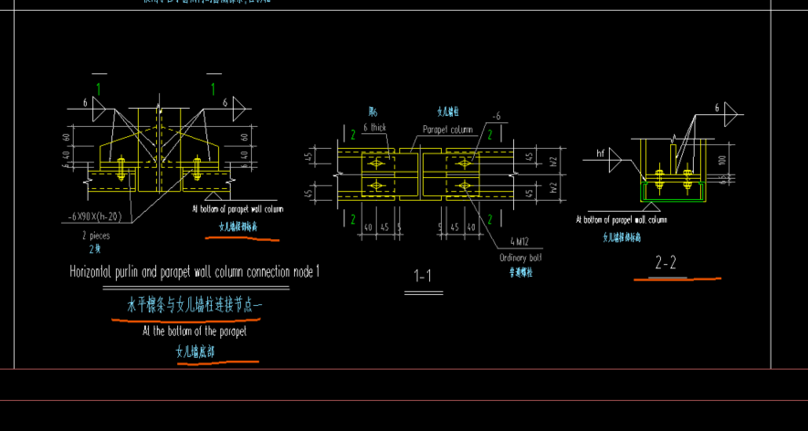

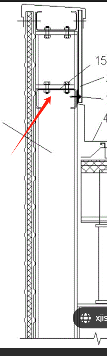

    1、女兒墻用創建細部建立后,怎么布置女兒墻檁條?
    2、如下圖所示,這種檁條在軟件中怎么布置?相當于把女兒墻拉通的一個?

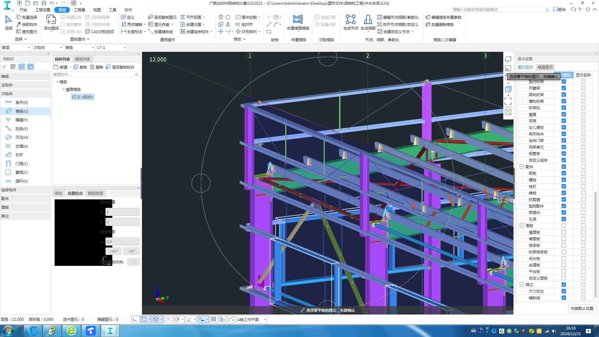

  • 1、炸開細部(女兒墻柱);
    2、布置墻面檁條;
    3、生成節點(選擇女兒墻柱和檁條);
